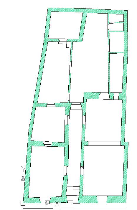

Oi pessoal! Alguem sabe como se faz uma planta deste tipo em revit?Sao paredes em Taipa com espessuras diferentes. Obrigado!

Boa noite, voce descobriu como fazere essas paredes? também preciso!

One idea could be to model it all in a mass or component, adding voids to the windows and doors. But this kind of stiffens the project. Wich in this case I might assume that you won't be knocking any walls down, am I right? So this could work.
I don't think it's possible to change the wall thickness like that.
