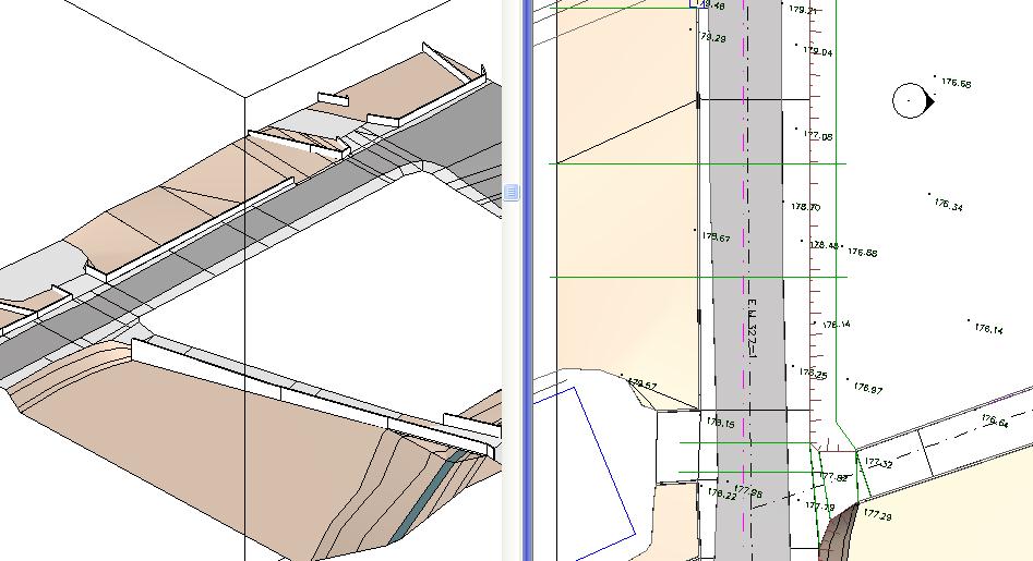

Boas. Eu, praticamente em todos os projectos tenho estradas inclinadas, e a maneira mais facil que encontrei foi atraves das toposurfaces. Primeiro desenho uma toposurface ocupando a area total, depois vou fazendo split pelos varios pontos altimétricos e acertando as alturas nos extremos da estrada. Vou juntar uma imagem(em planta e 3D) para se perceber melhor.
