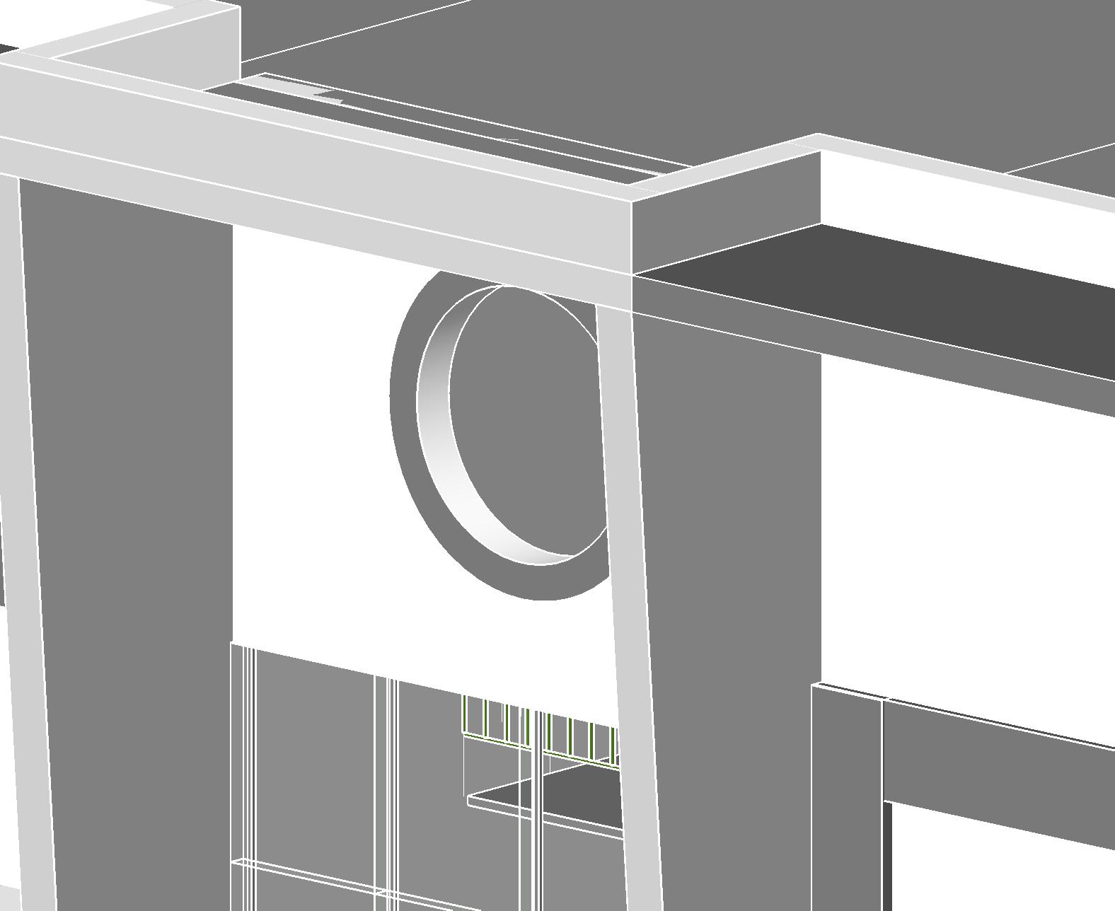

I´m trying to put glass on a part of the wall that i have edit profile and sketch a circular opening in the midlle (this is where i want to put the glass,in circular face) I have done this too many times in other versions of revit with Curtain System by Lines , but in version 8 a can´t do it dont know why! Error message:Can´t construct Surface Thanks for your help! See this pic Post edited on 2005-12-29 04:45:37 Post edited on 2005-12-29 05:03:05

OLA ORV TENTA EDITAR O PROFILE E DE SEGUIDA ATRAVES DA MASSA COLOCAS UMA TAMPA COM AS PROPRIEDADES DO VIDRO. PENSO QUE ASSIM CONSEGUES

olá arquia! desculpa a ignorançia mas nao estou a perceber muito bem o queres dizer com "massa" e "tampa" nao costumo usar esse comando se puderes explicar um pouco melhor agradeço! um abraço Fica bem Post edited on 2005-12-29 09:03:36 Post edited on 2005-12-29 09:19:13

Quando abres um buraco numa parede atraves do comado opening, podes criar um objecto (modeling - create mass - solid form - extrude) e a esse objecto aplicares o material que quizeres. Assim podes ter um vão nessa parede com vidro e com a forma que pretenderes. espero que tenha sido util qualquer coisa e so dizeres um abraço antonio correia de oliveira

Foi muito util Antonio muito obrigado pela ajuda! Por acaso nao me recordo muito bem varias coisas do revit essa é uma delas (Criar Objectos) e tenho que treinar mais isso! O que fiz foi abri o buraco na parede (redondo)o opening nao da pra fazer isso acho eu,depois desenhei em vista planta a tal tampa que falavas mas a tampa ficou rectangular e dei uma espessura á tampa mais fina do que a da parede para que o vidro fique mais dentro do que a alvenaria. Nao sei se fiz da forma correcta mas sei que funcionou e muito bem! Nao sei se podemos por tampa também redonda...pode dar mas nao sei bem como..mas mais uma vez obrigadissimo. Um grande abraço Octávio Rubén Vieira Post edited on 2005-12-29 11:13:53 Post edited on 2005-12-29 11:15:31
