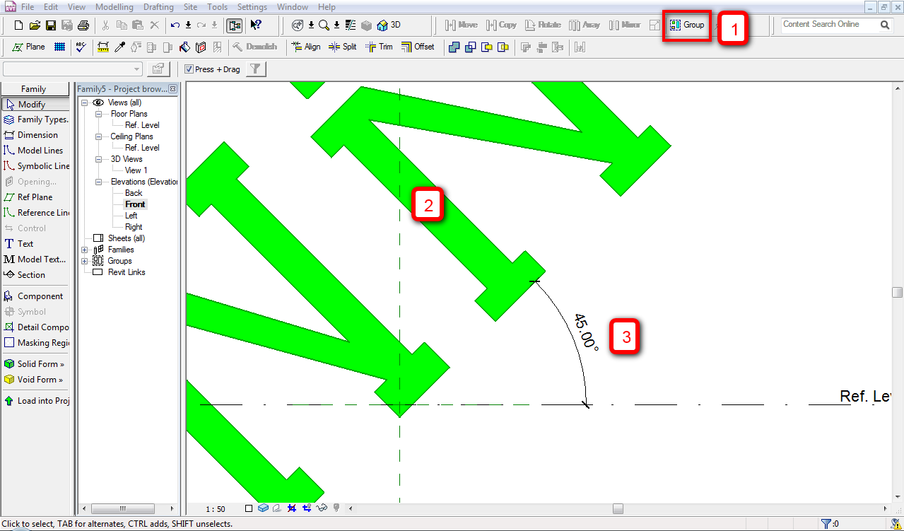

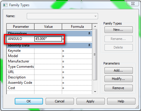

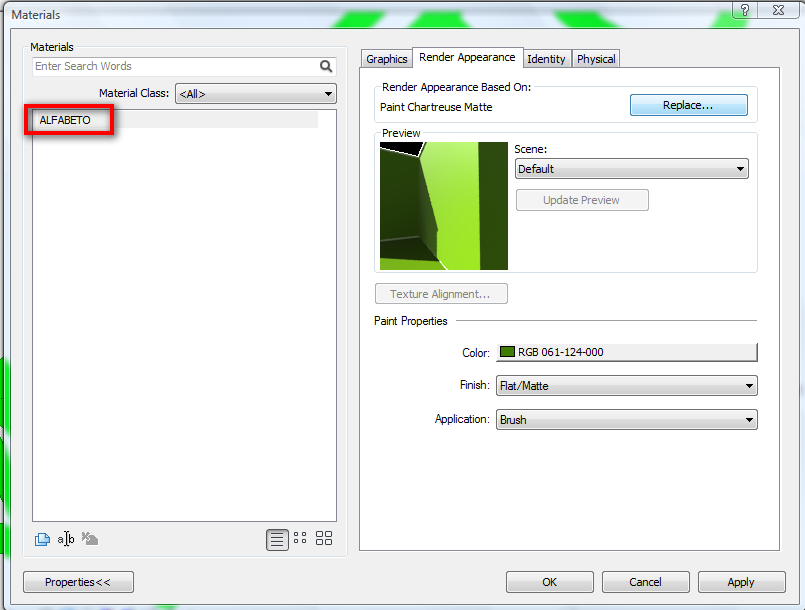

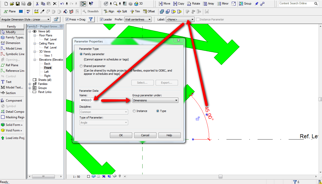

Olá Clarice, vou-te explicar isto, olha as imagems:
Abre teu arquivo  "alfabeto.rfa"  (falo da família).
1-"Consegui mudar a cor o/ Mas quando tento load into project não aparece...Nem quando importo a familia."
O que tens que fazer é mudar o nome do material,Render Material 0,0,0---- por-----"Alfabeto", por exemplo.
2- I created a family (entourage) with the 3D sketchup alphabet, and I loaded it into the project . When I try to rotate the element it says "Can't rotate element into this position."
1-primeiro converter teu "alfabeto.dwg" em um grupo
2- Roda o alfabeto em qualquer ángulo e coloca a cota
3-Cria uma cota paramétrica
4-Podes verificar se funciona bem em "Family Types"
5- Já podes fazer teu renderizaçao.....

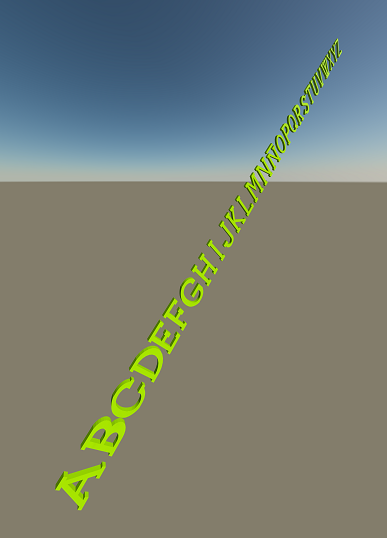

Desculpa as dúvidas meio bobas, mas está sendo meu primeiro projeto, e o curso que fiz simplesmente não falava nada sobre familias...
Bom, consegui mudar a cor do alfabeto e do brise soleil, estão renderizando ok.
Mas, eu quero escrever na parede com essas letras, e não sei como separá-las para formar uma palavra.
Está como family entourage, anexei a foto.
Não sei se é possível separar no próprio projeto, ou se devo criar uma família para cada letra...
Bom, obrigada pela ajuda!!!

Clarice, isso terias de criar uma familia por letra... porque não usas antes o comando "Model Text"????

Como eu ia dizendo, meus conhecimentos de RA são precários....
Model text facilitou tanto minha vida!!! hahahahhaha
Obrigada! =D

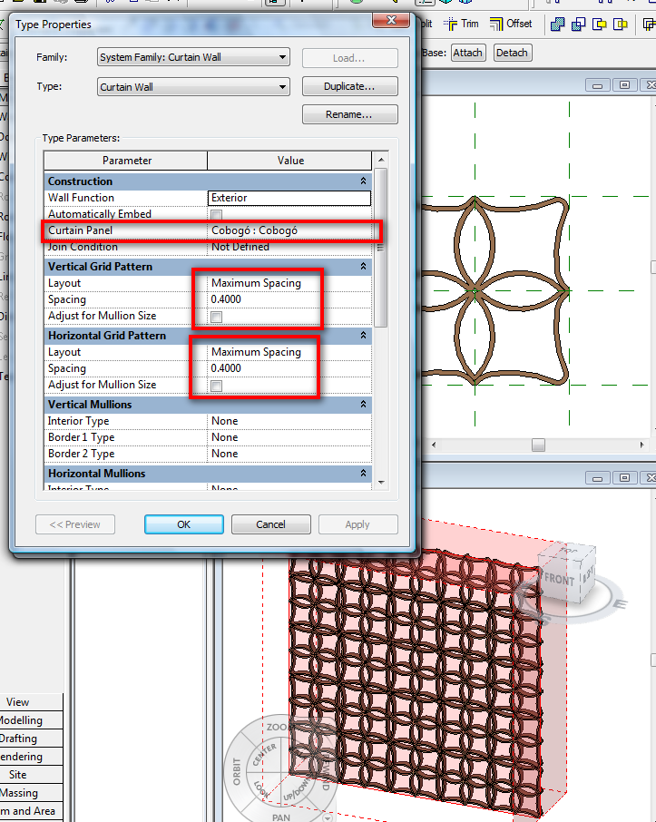

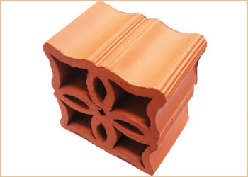

Agora tem a dúvida do cobogó, como eu faço ele ficar assim?
Wed, Apr 15, 2009 at 7:11:48 AM | help! How can I...
#12
Joined: Tue, May 22, 2007
5921 Posts
4 Stars: 205 Votes
Simples....
como podes ver crias um tijolo numa familia "Metric Curtain wall panel" depois no projecto crias uma curtain wall e substituis o "Curtain Panel" pela familia que acabaste de criar, metes os verticais e horizontais grids com o tamanho certo do bloco que criaste na familia....
simples não???
