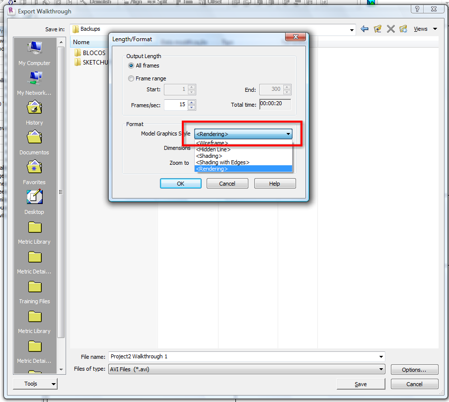

it s possible export a rendered video - walkthrough ?
how export the final video of walkthrougth ? to avi or other video format
thanks!!!!

Go to File - Export - Walkthrough, then in Model Graphics Style change to Rendering...
 CryingÉ, é possivel faz o que disse em cima, escolhes a pasta e o nome que queres para o video e por defeito já está em AVI, depois é só escolheres "Rendering" com vês na imagem)

If this is in 2009, hope you computer has a spare couple of weeks to render, or its draft quality or its very short?

Ele tem razão, vái demorar muito se fizeres o render com a qualidade "High ou Best"...
