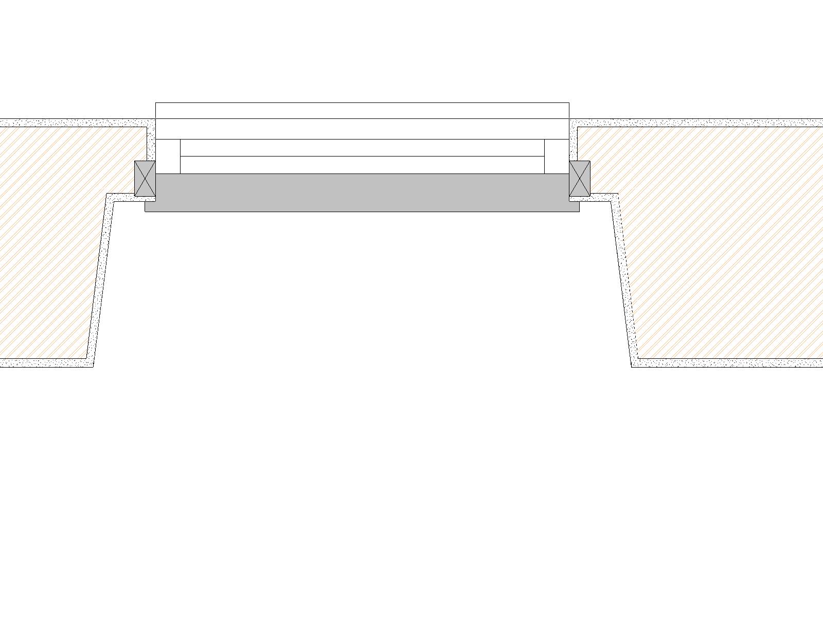

how do wall with diferent width at the beginning in in the end?
for example in a old wall ?
thanks

You have to either create your own wall type, or use to seperate walls to achieve this.

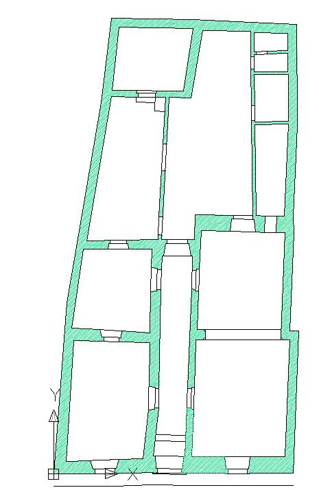

Estás a falar deste tipo de paredes antigas? (Are you talking about this kind of old walls?)

sim é dessas paredes ! como se podode fazer ? e por exemplo uma lareira ?

A Lareira vái ao "meu View Profile" e tens dentro dos meus "Object Uploads" uma Lareira feita no RAC 2008 100% paramétrica. (About the fireplace go to my "View Profile" and you have inside in my "Object Uploads" a Fireplace made in RAC 2008 100% parametric).
Quanto ás paredes, podes fazer de várias maneiras mas eu criei uma familia paramétrica no "Generic Model Wall Based" em que posso controlar a espessura da parede exterior e interior, largura e altura da abertura e tmb a largura  da abertura interior, depois foi só gravar com outro nome e criar outra familia para as portas, estas familias o k fazem é criar apenas a abertura igual á k vês na imagem anterior depois é só inserir a janela ou a porta, dependendo da familia.... (About the Walls, you can make that in severall ways but i create a parametric family in "Generic Model Wall Based" and i can control the with of the exterior and interior wall, width and height of the opening and too the width of interior opening, then it's just save with other name and create other family to the doors, this families what they do is just create an opening just like you can see in the image attached before then is just insert the window or door depend the family you want...)

 como vo noutro thread . a minha pergunta ´´ esemelhante a outro utilizador . por exemplo como faço estas paredes?

e como faço ? faço um solido e subtraio da parede?

Não fazes um "Sólido" mas sim um "Void" e na categoria "Walls"
