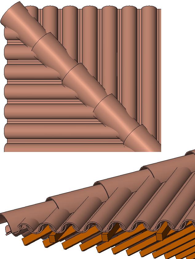

yes, i will drope later, the same information with english tutorial to share with others, i think many people its going to apreciate a methode that it´s possible, to make automatic roof splope glazed with 3d tiles and other struture Smile

CESARITA, acho que ficou fixe o telhão, ainda nao confirmei mas as medidas das telhas no telhado, não é na cumeeira, (Largura) estão correctas? acho k á primeira vista parecem pequenas (pouco largas em relação ao telhão) mas ainda nao tive tempo de verificar, eu utilizava a cumeeira (fascia) do SJS, ao longe com a textura da telha fica fixe mas assim agora com este telhão fica MUITO MELHOR (delculpa SJS).... só não me lembro é da porcaria do nome do site donde tirei isto, sei k é Holandês...

Sim, na verdade trata-se de uma telha, mas com esta familia mais tarde irei adaptar com um telhão com as medidas correctas.
Eu antes cheguei a utilizar o roof fascia, era uma boa forma de incluir ele, até cheguei recentemente a inluir telhão por telhão manualmente, pois gosto de ver ele como deve ser na realidade, dando atenção ao pormenor.
Aqui segue o video, espero que percebas.

Já Solucionei, para haver telhão,  obrigatóriamente preciso de uma trave e como tal aproveitei o reference plane dele, para desenhar a linha na sua verdadeira grandeza, bastou no fim para tal aumentar a altura no offset da familia Telhão.
Agora com o tempo, irei reformular esta telha e desenhar o telhão como se faz na realidade.

A familia original k te mandei já trazia uma trave com um parametro de altura, eu é k reduzi a altura da trave para não a ver no modelo, nao me lembrey de alterar apenas a visibilidade....

Ai está o original, tem uma trave no meio k está cotado e tem um parametro de dimensionamento, podes ver no alçado left, tem o nome esquisito.... Já consegui ver o filme, tens k por som nisso...
